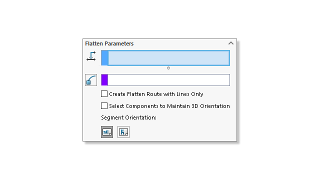

展開ルート(Flatten Route)プロパティ マネージャーでは、ルート アセンブリからの展開ルートの作成を管理できます。
  • 展開ルート(Flatten Route) プロパティ マネージャーを起動するツールは、SOLIDWORKS Electrical メニューにあります。
  • 水平ルート セグメントの選択(Horizontal Route Segment Selection)では、水平に表示される継続的な複数のルート セグメントを展開コンフィギュレーションで選択できます。
  • 線のみでフラット化を作成(Create Flatten with Lines Only)では、スプラインを直線に変換できます。
  • 最初のスケッチ セグメントを選択し、選択したダイアログ ボックスに表示すると、展開ルート(Flatten Route)プロパティ マネージャーは接続されているセグメントを自動的に検出します。
  • ループ付きスプライスの 3D 方向を維持する構成部品(Components to Maintain 3D orientation for splices with loops)を選択すると、スプライスのあるループを配置する場所に関係なくそれらの 3D 方向が維持されます。
  • 展開ルート編集(Edit Flatten Route)プロパティ マ ネージャーが開いているとき、グラフィック領域でルート セグメントを左クリックし、変更ツールにアクセスします。
