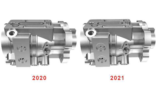

コーナー半径 コーナー半径(Corner Radius)機能が拡張され、部品のエッジがスムーズになりました。 以前は、コーナー半径(Corner Radius)の効果は、ジオメトリにアタッチされた外観が、バンプまたは法線マッピングを使用していなかった場合にのみ表示されていました。 2021: 部品に添付されている外観は、バンプまたは法線マッピングを使用するため、すべてのハード エッジがシャープになります。 2022: コーナー半径(Corner Radius)は、部品上の外観がバンプまたは法線マッピングを使用している場合でも表示されます。 パレットのモデル(Models) タブにあるアドバンス(Advanced)サブタブで角半径 (mm)(Corner Radius (mm))を指定します。 親トピックSOLIDWORKS Visualize カメラの視点をバックプレートに適合 シャドウ キャッチャー プロパティ シーン タブ アニメーション レンダリング出力ビューアー パターン ねじ山
