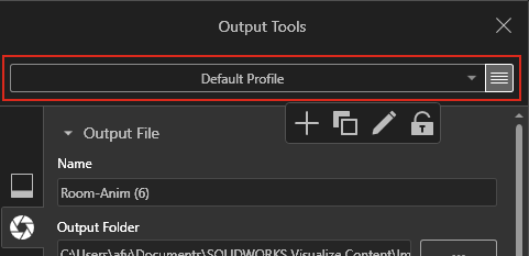

기본 도구 모음의 출력 도구에서는 렌더링 출력 옵션을 설정할 수 있습니다.
출력 도구 대화 상자 상단의 스마트 컨트롤 모음에 있는 드롭다운 목록에서 렌더링 프로파일을 선택할 수 있습니다. 프로파일은 공통 렌더링에 대한 설정의 기본 구성을 제공하는 기본 설정 옵션을 포함합니다. 또한 사용자 정의 프로파일을 작성한 후 이를 고정시켜 설정이 바뀌는 것을 방지할 수 있습니다.
