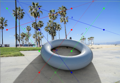

빨간색 실선 및 솔리드 점 |
X 방향(수평)에서 소실되는 선. 백플레이트 이미지와 일치하도록 선 또는 점을 끕니다. |
빨간색 점선 및 중공 점 |
X 방향으로 엔드포인트를 넘어 소실되는 점 연장. 빨간색 중공 점은 수평선의 소실점입니다(3D 뷰포트 외부에 있을 수 있음). |
파란색 실선 및 솔리드 점 |
Z 방향(수평)에서 소실되는 선. 백플레이트 이미지와 일치하도록 선 또는 점을 끕니다. |
파란색 점선 및 중공 점. |
Z 방향으로 엔드포인트를 넘어 소실되는 점 연장. 파란색 중공 점은 수평선의 소실점입니다(3D 뷰포트 외부에 있을 수 있음). |
녹색 실선 및 솔리드 점 |
Y 방향(수직)에서 소실되는 선. 백플레이트 이미지와 일치하도록 선 또는 점을 끕니다. 이는 선택 사항이며, 소실점을 3으로 지정한 경우에만 표시됩니다. 수직 방향의 소실되는 선은 수평선에 소실점을 생성하지 않습니다. |
노란색 점선 |
2개의 수평 소실점을 연결하는 수평선. 백플레이트 이미지에서 실제 수평에 맞게 수평선을 일치시킵니다. 결과 유효성을 검사합니다. |
