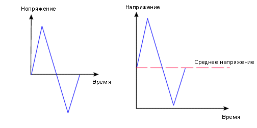

Амплитуда знакопеременного напряжения цикла напряжений вычислена как половина диапазона напряжения в цикле. Величина разрушения, вызванного циклом напряжений, зависит не только от знакопеременного напряжения, но также от среднего напряжения. Например, два цикла ниже имеют одинаковое знакопеременное напряжение, но так как они имеют различные средние значения напряжения, они вызовут различные количества разрушений.

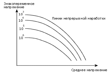

Влияние среднего значения напряжения на число циклов до разрушения показано на следующем графике, называемой графиком Хейга.
Среднее напряжение равно нулю, только когда нагрузка равна полностью реверсивная. В большинстве простых случаев S-N кривая с тем самым R-коэффициентом, который обеспечивает нагрузка. В этом случае S-N кривая используется непосредственно, поскольку коррекция не требуется. Если вы определите кривые S-N с различными R-коэффициентами, программное обеспечение считает среднее напряжение путем линейной интерполяции между кривыми. Если имеется только одна S-N кривая с R-коэффициентом, который отличается от R-коэффициента нагрузки, требуется коррекция.
