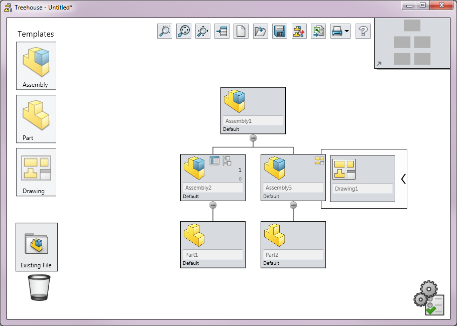

В Treehouse можно задать структуру иерархии сборки в графическом интерфейсе пользователя до построения моделей в программе SOLIDWORKS. Можно добавить в существующую структуру файлов Treehouse.
Запуск Treehouse:
В ОС Windows Microsoft® нажмите .
В Treehouse можно делать следующее:
- перетаскивать детали, сборки и чертежные узлы в графическую область, чтобы создать структуру файлов;
- редактировать свойства файлов;
- добавлять конфигурации;
- погашать компоненты и экземпляры компонентов;
- Перетащите существующие документы в Treehouse из Проводника Microsoft®.
