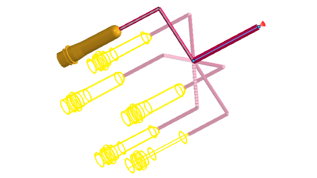

Компоновки полости и литника
Для циклических и симметричных компоновок полостей и литников можно создать специальные граничные условия. Кроме того, можно выполнить предварительный просмотр компоновок полостей и литников на этапе моделирования, чтобы подтвердить их проектные характеристики.
Чтобы открыть окно PropertyManager Симметрия или Циклическая, выполните следующие действия.
В дереве PlasticsManager нажмите правой кнопкой мыши Граничные условия и выберите Симметрия или Циклическая .
Для создания компоновок можно использовать твердые тела и литники на основе эскиза. Для компоновок полостей с условиями симметрии можно также визуализировать результаты для всей конфигурации, даже если моделирование выполняется только для симметричной детали.
