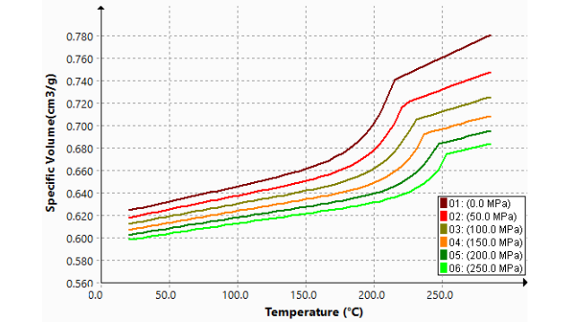

  • Обновлены 1167 сортов, начиная от постоянной плотности до общих значений давления, объема и температуры (PVT), с целью повышения точности моделирования заполнения, сжатия и деформации

Сорт материала с постоянными значениями давления, объема, температуры (PVT) (2021)
Тот же сорт материала с обновленными общими значениями PVT (2022)
