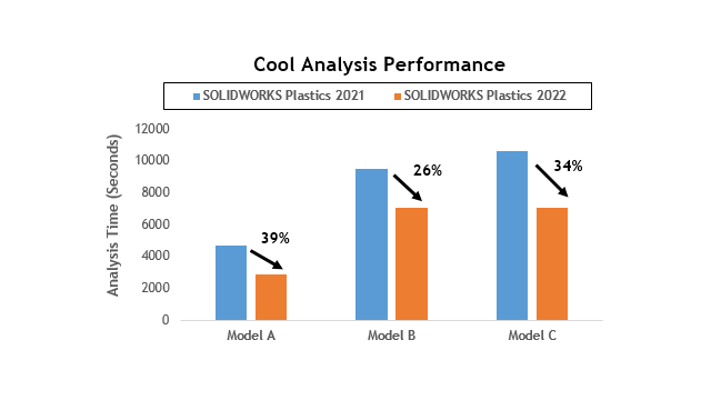

Решающие программы SOLIDWORKS Plastics Производительность модулей анализа охлаждения и заполнения улучшена для ускорения общего времени анализа. Если при моделировании анализ охлаждения занимает большую часть общего времени решения, общее время решения сокращается как минимум на 20% по сравнению с предыдущими версиями. На рисунке показано повышение производительности анализа охлаждения для трех моделей с различным количеством элементов. Оптимизирована производительность анализов заполнения и сжатия с использованием решающей программы Direct. Общее время решения сокращено приблизительно на 50% по сравнению с предыдущими версиями. Для деталей с относительно большой толщиной, имеющих сетку с гексаэдральными элементами, решающая программа Direct более точно прогнозирует инерционные эффекты.На следующем рисунке показано повышение производительности при анализе заполнения и сжатия для двух моделей с различным количеством элементов. Чтобы получить доступ к решающей программе Direct, в PlasticsManager выберите Параметры процесса > Заполнение-сжатие > Настройки решающей программы > Алгоритм объема жидкости (VoF) > Direct. На уровень вышеSOLIDWORKS Plastics Компоновки полости и литника Консультант по расположениям инжекции База данных материалов Plastics Дерево PlasticsManager Масштабирование для дисплеев с высоким разрешением
