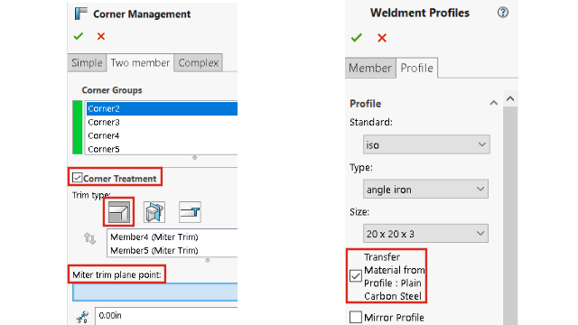

Улучшения в окне PropertyManager Сложный угол обеспечивают четкий поток работы с функцией "Управление углом".
- На вкладке Два элемента в разделе Управление углом параметр Точка плоскости отсечения кромки позволяет выбрать точку в графической области для создания отсечения под углом через выбранную точку.
- Параметры, относящиеся к обработке углов, отображаются только в том случае, если установлен флажок Обработка углов.
- В целях отображения иерархии значки параметров отсечения плоскости меньше значков типа отсечения.
- Параметр Перенос материала из профиля переносит материал выбранного профиля библиотеки, если указанному профилю присвоен материал.
