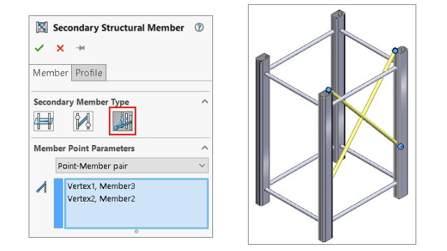

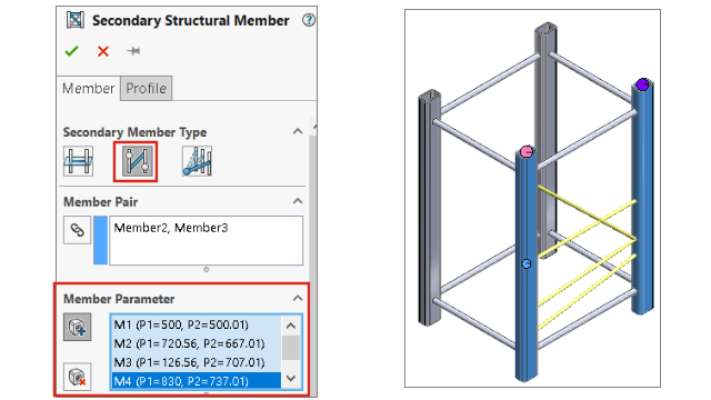

Вспомогательные элементы Можно создать несколько вспомогательных элементов с помощью параметра Элемент между точками для выбранной пары и создать вспомогательные элементы с помощью метода До элементов . Содержание Создание нескольких вспомогательных элементов с помощью элемента между точками Для пары элементов можно создать несколько вспомогательных элементов. Создание вспомогательных элементов с помощью метода "До элементов" Можно создать вспомогательные элементы с помощью методов До элементов, например с помощью параметров Пара точка-элемент или От точки. На уровень вышеСтруктурная система и сварные детали Поддержка торцевой пробки Архитектура пользовательских свойств Окно PropertyManager "Сложный угол" Элемент соединения для структурных систем Диалоговое окно "Свойства"
