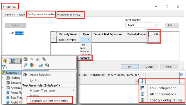

Архитектура пользовательских свойств
Можно обновить пользовательские свойства файлов, созданных в SOLIDWORKS 2017 или более ранних версиях.
При запуске команды Обновить пользовательские свойства для файлов предыдущих версий, их пользовательские свойства обновляются в соответствии с новой архитектурой. После обновления для файлов предыдущих версий доступны следующие функции:
  • Связанный столбец в диалоговом окне Свойства пользователя
  • Список вырезов для определенной конфигурации и пользовательские свойства
  • Уравнение в свойствах файла
  • Диалоговое окно Специальные свойства конфигурации
При обновлении пользовательских свойств детали необходимо устранить проблемы со сборками и чертежами, в которых используется эта деталь. Например, сборки и чертежи, включающие производные детали, примечания и спецификации.
Файл можно обновить вручную или в пакетном режиме с помощью API-интерфейса (IModelDocExtension:: UpgradeLegacyCustomProperties).
