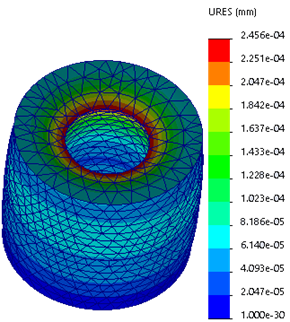

En la imagen se aprecian dos componentes cilíndricos conectados por un perno con una carga de pretensión de 1000 N. Entre ambos componentes existe un contacto sin penetración.
Resultados de un análisis estático del perno en cuestión mediante una conexión distribuida y una conexión rígida.
Conexión de perno rígida Conexión de perno distribuida
Trazado de tensión de von Mises con zonas activas en la región de impresión de la cabeza. Trazado de tensión de von Mises con gradientes más suaves en la región de impresión de la cabeza.
El trazado de desplazamiento resultante muestra una deformación uniforme en la región de impresión de la cabeza El trazado de desplazamiento resultante muestra una distribución más suave en la región de impresión de la cabeza
