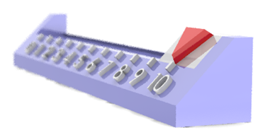

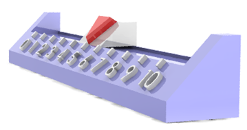

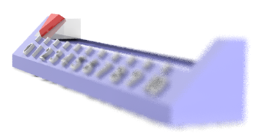

Profundidad de campo La profundidad de campo está disponible en el PropertyManager Cámara sólo cuando se ha agregado PhotoView 360. El foco exacto se visualiza por un plano. Dos planos más claros a cada lado del plano focal muestran los límites del foco. Se nota que los objetos están más fuera de foco desde dichos planos hacia afuera. Cuando se renderizan sólo contornos, la profundidad de campo se visualiza con los contornos moviéndose de nítidos a borrosos. Ejemplo de diferencias de profundidad de campo: Ninguna Cercana Central Lejana Tema principalCámaras Agregar una cámara Consulta de un modelo desde una cámara Edición de propiedades de cámara Ver cámaras Ejemplo de una cámara asociada a un objeto PropertyManager Cámara
