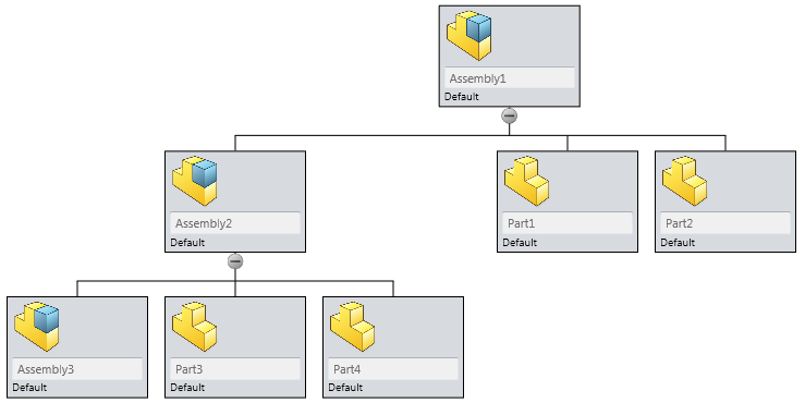

Creación de una estructura de archivos de ensamblaje con Treehouse Para crear una estructura de archivos de ensamblaje: En Treehouse, arrastre nodos al área de trabajo. Puede soltar piezas y ensamblajes en ensamblajes para agregarlos como componentes. Si ha agregado otras plantillas en Opciones de Treehouse, para acceder a ellas, pase el cursor sobre la pieza, ensamblaje o plantilla de dibujo. Para agregar dibujos, arrastre un nodo de dibujo a un nodo de pieza o ensamblaje. Mientras edita, puede realizar estas operaciones básicas: Opción Descripción Copiar un nodo de pieza, ensamblaje o dibujo Ctrl+arrastrar el nodo a un nodo de pieza o ensamblaje. Mover todas las instancias de un nodo de pieza o ensamblaje Mayús+arrastrar el nodo. Eliminar un nodo Arrastre el nodo a la papelera. Editar propiedades de archivo Haga doble clic en un nodo. Aplica el zoom para acercar o alejar la imagen Gire la rueda del ratón. Zoom para ajustar Presione F o haga clic en Zoom para ajustar . Extensiones de zoom Haga doble clic en el botón central del ratón para ampliar el zoom. Trasladar Arrastre con el botón central del ratón. Cuando haya creado la jerarquía, haga clic en Exportar a documentos de SOLIDWORKS . En el cuadro de diálogo Seleccionar carpeta, seleccione la carpeta que desee exportar o haga clic en Crear nueva carpeta e introduzca un nombre de carpeta. Haga clic en Aceptar. El software crea documentos de piezas, ensamblajes y dibujos de SOLIDWORKS desde los nodos mediante la jerarquía de Treehouse. Tema principalTreehouse Interfaz de usuario de Treehouse Adición de archivos existentes a una jerarquía de Treehouse Adición de configuraciones Creación de nuevos archivos a partir de los existentes Crear propiedades personalizadas Opciones de Treehouse Visualización de archivos en una vista de lista
