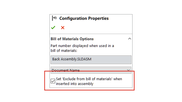

Es posible excluir un componente, una configuración o un modelo de la lista de materiales. Al seleccionar esta opción, la exclusión se producirá la próxima vez que inserte el componente, la configuración o el modelo.
Para excluir un componente de una lista de materiales:
  1. Abra un componente y haga clic en la pestaña ConfigurationManager .
  2. Haga clic con el botón derecho del ratón en una configuración y seleccione Propiedades.
  3. En el PropertyManager, en Opciones de Lista de materiales, seleccione Activar ‘Excluir de lista de materiales’ al insertar en un ensamblaje.
