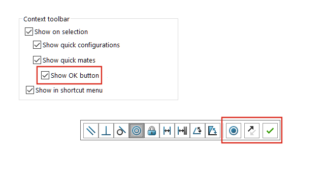

De forma predeterminada, Agregar/Finalizar relación de posición se oculta en la barra de herramientas contextual Relaciones de posición rápidas para las siguientes relaciones de posición: coincidente, concéntrica, paralela, simétrica y tangente.
Bloquear rotación e Invertir alineación de relaciones de posición aparecen en la barra de herramientas contextual Relaciones de posición rápidas.
Para mostrar Agregar/Finalizar relación de posición en la barra de herramientas, abra un documento y haga clic en Herramientas > Personalizar . En la pestaña Barras de herramientas, en Barra de herramientas contextual, seleccione Mostrar relaciones de posición rápidas y Mostrar botón Aceptar.
Mostrar la inversión de la alineación y el bloqueo de la rotación después de realizar relaciones de posición rápidas se elimina de la barra de herramientas contextual.
