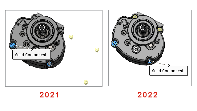

Posición a repetir predeterminada para matrices
La selección de SOLIDWORKS para la posición a repetir predeterminada se mejora si se crean matrices de componentes conducidas por matriz.
Para ver la posición a repetir predeterminada para las matrices:
  1. Abra un modelo y haga clic en Insertar > Matriz de componente > Matriz de componente conducida por matriz.
  2. En el PropertyManager, seleccione componentes para Componentes para crear matriz y Operación o componente conductor.
    La posición a repetir predeterminada aparece como el Componente a repetir en la zona de gráficos.
    Al seleccionar una operación conductora, Operación a repetir aparece en la zona de gráficos.
