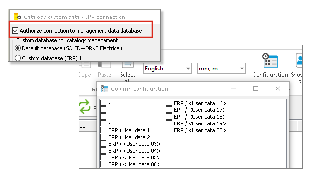

Si conecta los datos ERP, puede visualizarlos en el Gestor de Referencias de fabricante.
Para visualizar los datos ERP en el Gestor de Referencias del fabricante, abra la Configuración de columnas y seleccione los datos ERP que desea mostrar.
Si no conecta los datos ERP, solo puede seleccionar los Datos del usuario.
