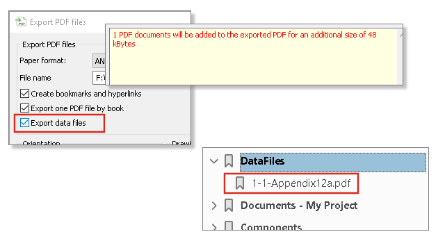

Agregar archivos de datos en el PDF de exportación
Si adjunta archivos PDF al proyecto como archivos de datos, puede exportarlos en el archivo PDF exportado.
Al seleccionar Exportar archivos de datos, un mensaje muestra el tamaño del archivo PDF. El archivo PDF recopila todos los archivos de datos de una nueva sección.
