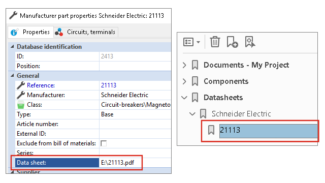

Puede incluir las hojas de datos asociadas con las referencias de fabricante en archivos PDF exportados.
Una hoja de datos es un archivo o un vínculo asociado a una referencia de fabricante. Al exportar los dibujos de proyecto en un archivo PDF, las hojas de datos aparecen en la sección Hojas de datos del PDF. Haga clic en Exportar archivo PDF y seleccione Crear marcadores e hipervínculos para crear la sección Hojas de datos.
