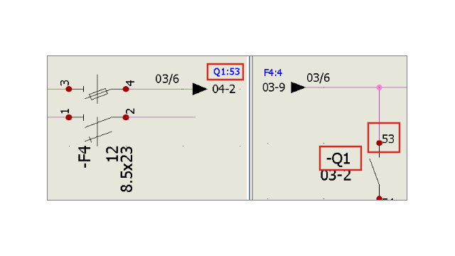

Atributo en las flechas origen - destino
En la operación Flechas origen - destino, el atributo #P_CONNECTED_0 le permite visualizar la marca de los componentes conectados mediante las flechas.
En el Gestor de símbolos, edite el símbolo del tipo Flechas origen - destino para agregar el atributo #P_CONNECTED_0.
