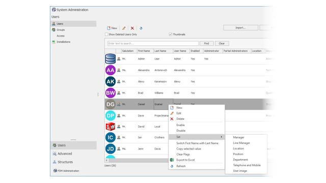

Iconos e imágenes de avatares
Para que los usuarios sean más reconocibles en SOLIDWORKS Manage, puede agregar iconos de avatar predeterminados para los usuarios. Las imágenes de avatares se visualizan en la pestaña Usuarios de la herramienta Administración.
Para especificar imágenes e iconos de avatares:
  1. En la herramienta Administración, haga clic en la pestaña Usuarios.
  2. Haga clic con el botón derecho del ratón y haga clic en Establecer > Imagen de usuario.
  3. En el cuadro de diálogo, especifique estas opciones:
    • Crear nueva imagen para todos los usuarios seleccionados
    • Crear nueva imagen para los usuarios seleccionados que no tienen imagen
  4. Haga clic en Aplicar.
