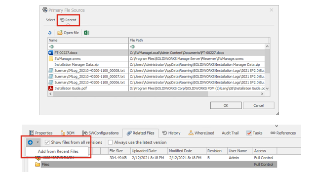

Archivos recientes
Al agregar nuevos datos de archivos, puede elegir entre una lista de archivos a los que se ha accedido recientemente en Windows. Se trata de una forma cómoda de agregar datos sin tener que navegar a ubicaciones recientes.
Haga clic en la pestaña Recientes del cuadro de diálogo Origen de archivo principal al crear un nuevo registro de documento o haga clic en Agregar > Agregar desde archivos recientes al agregar archivos relacionados.
