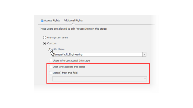

Derechos de traer para elementos afectados
Los administradores de procesos tienen controles adicionales sobre quién puede traer elementos afectados mientras están en un proceso.
Las opciones disponibles son:
  • Usuario que acepta esta etapa. Limita los derechos de traer a un único usuario que acepta la etapa.
  • Usuario(s) de este campo. Permite a los administradores especificar los derechos de traer de los usuarios para un campo de tipo de objeto en concreto definido para el proceso.
