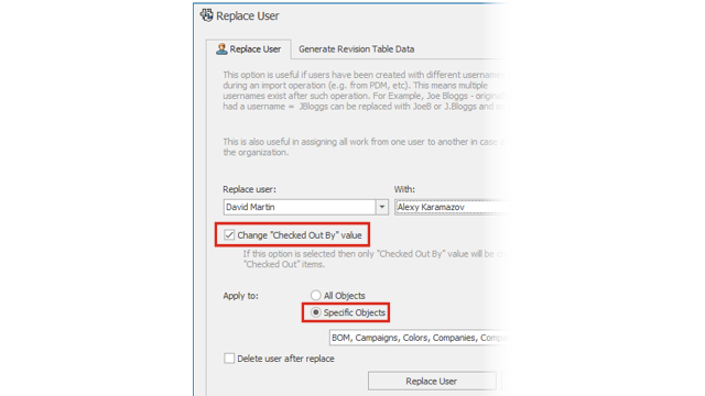

Reemplazar usuario
Puede seleccionar objetos específicos para reemplazar usuarios y especificar el Cambiar valor "Traído por" para alguien que esté reemplazando al usuario seleccionado.
La sustitución de usuarios resulta útil al importar datos en los que hay nombres de usuario duplicados. También es útil cuando un usuario deja de trabajar en la empresa y necesita reasignar su trabajo a otro usuario.
No puede reemplazar usuarios para objetos de SOLIDWORKS PDM.
