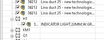

Todos los componentes de la lista tienen junto a ellos una casilla. Cuando se insertan en el área de gráficos, esta casilla se marca automáticamente. Esta actúa como una referencia rápida en la que ya se han insertado los componentes. Cuando se utiliza esta opción, la lista contiene solo los componentes que han quedado por insertar.

Borrar modelo 3D: Permite borrar un ensamblaje 3D del área de gráficos y la casilla del panel acoplable se desmarca, indicando que no se ha insertado.
