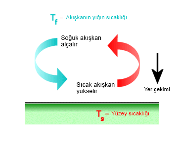

Konveksiyon mekanizması şu şekilde açıklanabilir: Sıcak yüzeye bitişik sıvı katmanı ısındıkça yoğunluğu azalır (sabit basınçta, yoğunluk sıcaklıkla ters orantılıdır) ve hareketlenir. Yüzey yakınındaki daha soğuk (daha ağır) sıvı, sıcak sıvının yerini alır ve bir devirdaim düzeni oluşur.

Katı yüze bitişik sıvının hareketi, katı ile sıvı arasındaki sıcaklık farklarının neden olduğu sıvı yoğunluğundaki değişikliklerle meydana gelen hareketlilik kuvvetlerinden kaynaklanır. Sıcak bir levha açık havada soğumaya bırakıldığında, levhanın yüzüne bitişik hava partikülleri ısınırlar, yoğunlukları azalır ve bu sebeple havaya yükselirler.

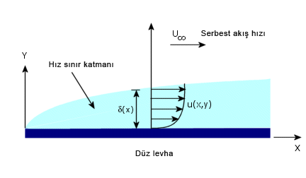

Konveksiyon, durağan moleküllere bitişik olduğu varsayılan bir yüzey ile çevredeki sıvı akışı arasındaki ince bir geçiş katmanı olan bir sınır katmanı kavramına bağlanmıştır. Bu, düz bir levhanın üzerindeki akışı gösteren aşağıdaki şekilde gösterilmektedir.
Burada u(x,y), x yönündeki hızdır. Serbest akış hızının %99'u olarak tanımlanan, sıvı katmanının dış kenarına kadar olan bölgeye, sıvı sınır katmanı kalınlığı δ(x) denir.

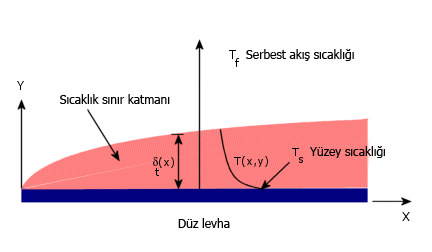

Yüzey sıcaklığından çevre sıcaklığına doğru sıcaklık geçişiyle ilgili benzer bir çizim oluşturulabilir. Aşağıdaki şekilde sıcaklık değişimi gösterilmektedir. Termal sınır katmanı kalınlığının, sıvı sınır katmanı kalınlığı ile her zaman aynı olmadığını unutmayın. Prandtl Numarası'nı belirleyen sıvı özellikleri, iki tip sınır katmanının göreli genliğini düzenler. 1 Prandtl Numarası (Pr), her iki sınır katmanı için de aynı davranışın olduğu anlamına gelir.
