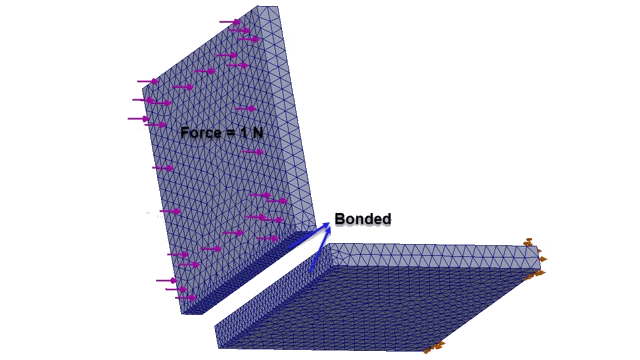

接合交互 改进的曲面到曲面接合算法可为不相互面对且彼此之间没有投影区域的面强制执行接合交互。 如果以下条件适用,面对适合接合: 面之间的角度小于阈值。如果面之间的角度超过阈值,则面对不适合接合。 对中至少有一个面为平面(在局部交互 PropertyManager 中选择为集 1 或集 2)。 求解器将平面视为要强制接合的目标面。源面可以是平面或曲线面。 增强的接合算法适用于曲面到曲面公式,并可用于您使用局部交互 PropertyManager 定义的接合交互集。它适用于以下算例:线性静态、频率、扭曲、线性动态算例,以及与线性静态算例关联的疲劳和设计算例。 父主题SOLIDWORKS Simulation 诊断工具 连杆接头 接触的惩罚刚度控制 Simulation 解算器 SOLIDWORKS Simulation 知识库 (2023 SP1) 欠约束几何体
