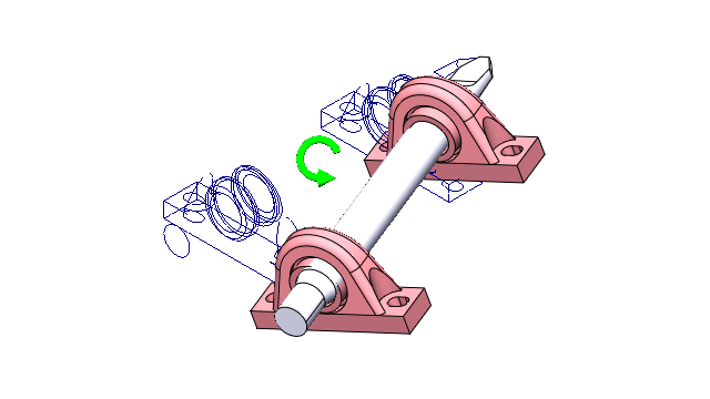

在 SOLIDWORKS Simulation Professional 和 SOLIDWORKS Simulation Premium 中,仅对于静态算例,欠约束几何体算法在检测零部件的刚性(或自由)几何体模式时包括接触交互和螺栓接头。
在 SOLIDWORKS Simulation Standard 和 SOLIDWORKS Premium 中,欠约束几何体算法不包括这些改进,并且相比以前的版本保持不变。
要打开欠约束几何体 PropertyManager:
在仿真算例树中,右键单击连接节点,然后单击查找欠约束几何体。
与旧的
欠约束几何体功能相比,改进的算法具有以下优点:
- 更快地检测自由几何体模式,因为求解器在缩减的刚度矩阵上执行奇异值分解 (SVD)。
- 在分析自由几何体模式时包括接触交互和螺栓接头。
- 在倾斜到由全局 X 轴、Y 轴和 Z 轴定义的正交平面的平面中,自由几何体模式的逼真可视化。
- 改进了整个装配体的无约束位移的可视化。
