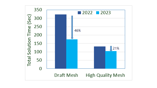

    用于方程组求解的刚度数据传输针对线性静态、频率和扭曲算例进行了优化,因为基于文件的处理已被替换为基于函数的处理。对于频率和扭曲算例,求解性能得到改进。该图显示了典型频率算例的求解性能。
