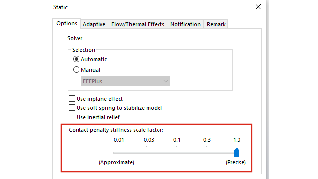

接触的惩罚刚度控制 您可以为线性静态算例中使用的接触惩罚刚度指定比例因子。 SOLIDWORKS Simulation 使用惩罚刚度的默认比例因子 1.0,求得具有接触交互的线性静态算例的精确解。但是,您可以选择较低的比例因子,以更快地获得近似解,从而评估设计迭代和模型的整体行为。 您可以在算例属性对话框中为惩罚刚度设置算例级别比例因子。对于全局级别设置,选择仿真 > 选项 > 默认选项 > 交互。 父主题SOLIDWORKS Simulation 接合交互 诊断工具 连杆接头 Simulation 解算器 SOLIDWORKS Simulation 知识库 (2023 SP1) 欠约束几何体
