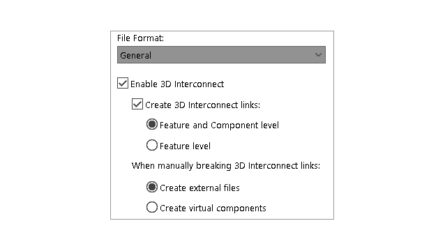

輸入系統選項 (2023 SP2) 使用 3D Interconnect 輸入含連結之第三方 CAD 檔案的系統選項,在可用性方面已獲得改善。 若要存取輸入系統選項: 按一下工具 > 選項 > 系統選項 > 輸入。 選擇啟用 3D Interconnect。若加以選取,則可指定其他選項: 產生 3D Interconnect 連結。輸入 3D Interconnect 特徵和零組件連結。(第三方檔案包含多個零組件 (用於組合件),且每個零組件都有特徵。) 特徵和零組件階層或特徵階層。輸入後,在 FeatureManager(特徵管理員) 設計樹狀結構中顯示零組件連結和特徵連結,且每個零組件和特徵上都有箭頭符號。 在您輸入時,FeatureManager(特徵管理員) 設計樹狀結構中的零組件連結和特徵連結,在每個零組件和特徵上都會有箭頭。使用連結輸入檔案後,您可以在 FeatureManager(特徵管理員) 設計樹狀結構中按右鍵並選擇切斷連結,以手動方式切斷連結。連結的輸出視下列選項而定: 產生外部檔案。斷開 3D Interconnect 零組件連結,並產生結果零件或組合件作為外部檔案。 產生虛擬零組件。產生結果零件或組合件作為外部檔案 (虛擬零組件)。 上層主題輸入/輸出 輸入第三方 CAD 檔案 (2023 SP2) 將大型組合件輸出為 STEP 檔案 改善 CGR 檔案的顯示 (2023 SP2) 安裝 3DEXPERIENCE Exchange 附加程式 OBJ 網格輸入改進功能
