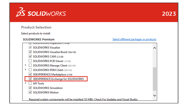

安裝 3DEXPERIENCE Exchange 附加程式
根據預設,3DEXPERIENCE Exchange 附加程式會在安裝時一起安裝。
