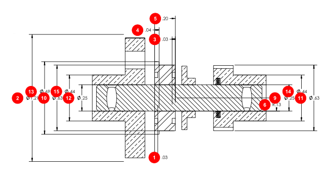

PDF 檔案的自動零件號球 自動擷取工具會自動將零件號球套用至 PDF 檔案中的特性,進而減少零件號球 PDF 檔案所需的時間和精力。 自動擷取使用機器學習技術來尋找註記的位置和類型,然後附加零件號球。您也可使用此工具自動將零件號球套用至 CAD 檔案。自動擷取工具會取代智慧擷取工具。 在 PDF 檔案的文件功能區中,按一下自動擷取 。自動擷取不支援註解或熔接符號。 您也可使用手動提取 工具 (文件功能區) 手動擷取特性。 目錄 為 PDF 檔案自動添加零件號球 自動擷取 PropertyManager 您可以使用自動擷取 PropertyManager,自動將零件號球套用至 CAD 模型、工程圖和 PDF 檔案的特性。 上層主題SOLIDWORKS Inspection 單機版本 為 PDF 檔案手動添加零件號球 使用者介面重新設計
