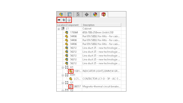

Strom Správce Electrical v softwaru SOLIDWORKS Electrical 3D je zobrazen seznam součástí v projektu Electrical.
Ve stromu Správce Electrical je před každou součástí ikona, která udává, zda je daná součást připojená k sestavě nebo 3D dílu. Vyberete-li součást ve stromu, zvýrazní se připojená sestava nebo 3D díl v grafické ploše.
Když vyberete umístění ve Správci Electrical, zvýrazní se sestava ve stromu FeatureManager, pokud je příslušná sestava vložena do hlavní sestavy.
Nástroj Správce Electrical umožňuje provádět
  • Zobrazit nebo skrýt vložené součásti
  • Rozbalit nebo sbalit uzly stromu
