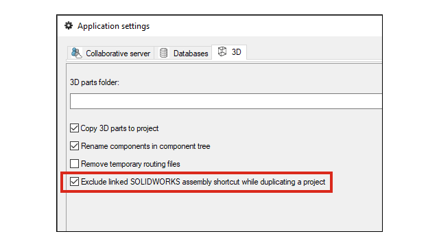

Odebrání odkazu na sestavu při duplikaci projektů (2023 SP3)
Když duplikujete projekt, můžete odebrat odkaz na sestavu SOLIDWORKS (na původní cestu k ní).
Chcete-li odkaz odebrat, vyberte v nabídce Nástroje > Nastavení aplikace > 3D možnost Při duplikování projektu vyloučit propojeného zástupce sestavy SOLIDWORKS
Chcete-li znovu připojit existující soubor sestavy uvnitř projektu k jiné již existující sestavě SOLIDWORKS, vyhledejte a vyberte novou sestavu SOLIDWORKS v dialogovém okně Vytváření souborů sestav. Software SOLIDWORKS Electrical zachová přidružení 3D součástí poté, co vyberete již existující soubor sestavy z požadovaného umístění, pokud nalezne stejné soubory 3D dílů. Dříve nebylo možné znovu připojit stávající soubor sestavy SOLIDWORKS v duplicitním projektu k nové sestavě SOLIDWORKS.
Tato možnost je k dispozici pouze pro doplňkový modul SOLIDWORKS Electrical 3D.
