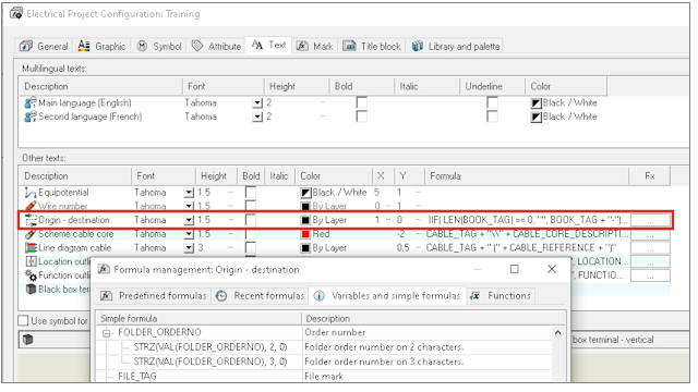

Další proměnné ve vzorci směrových šipek V okně Správa vzorců jsou k dispozici nové proměnné pro dostupné součásti a vodiče. Chcete-li tyto proměnné použít, otevřete konfiguraci projektu Electrical a na záložce Text klikněte na buňku FX v nastavení Směr. Nadřazené témaSOLIDWORKS Electrical Definice nezakončených vodičů pro trasy Kopírování elektrických vlastností z 2D do 3D Vylepšení příkazu Připojit Vylepšení stromu správce Electrical Dynamické připojovací štítky Směrová šipka Zobrazení textu záhlaví sloupce ve všech jazycích projektu Electrical Hmotnost dílu výrobce Automatická orientace při exportu do PDF Odstranění součástí Obnovení zrušených zpráv Vícejazyčné atributy Vylepšení automatizace Microsoft Excel Vkládání tabulek zpráv Další formáty souborů pro obrázky Odebrání odkazu na sestavu při duplikaci projektů (2023 SP3) Zobrazení varování při vytváření grafu (2023 SP3) Vyznačit trasu pouze pro aktivní umístění (2023 SP3)
