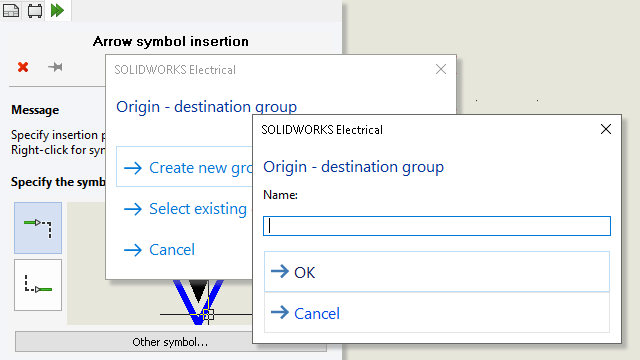

Směrová šipka Na konec vodičů můžete ručně vkládat směrové šipky. Ke každému vloženému symbolu můžete připojit číslo skupiny. Všechny vodiče připojené k témuž číslu skupiny mají stejné číslo ekvipotenciálu. Směrovou šipku můžete vložit příkazem Schéma > Směrové šipky > Vložit jednu směrovou šipku. Nadřazené témaSOLIDWORKS Electrical Definice nezakončených vodičů pro trasy Kopírování elektrických vlastností z 2D do 3D Vylepšení příkazu Připojit Vylepšení stromu správce Electrical Dynamické připojovací štítky Zobrazení textu záhlaví sloupce ve všech jazycích projektu Electrical Hmotnost dílu výrobce Automatická orientace při exportu do PDF Odstranění součástí Další proměnné ve vzorci směrových šipek Obnovení zrušených zpráv Vícejazyčné atributy Vylepšení automatizace Microsoft Excel Vkládání tabulek zpráv Další formáty souborů pro obrázky Odebrání odkazu na sestavu při duplikaci projektů (2023 SP3) Zobrazení varování při vytváření grafu (2023 SP3) Vyznačit trasu pouze pro aktivní umístění (2023 SP3)
