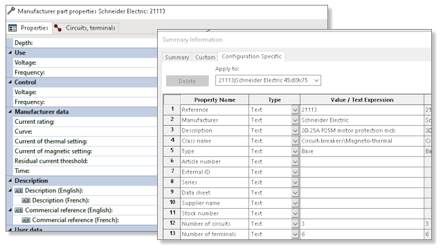

Electrical Eigenschaften von 2D auf 3D übertragen
Sie können für jede Komponente die Electrical Eigenschaften auf das 3D-Teil bzw. auf die Baugruppe übertragen.
Wenn Sie die Electrical Eigenschaften in der 2D-Anwendung ändern, müssen Sie im SOLIDWORKS Electrical Menü auf Stücklisteneigenschaften aktualisieren klicken, um die Eigenschaften des 3D-Teils zu aktualisieren.
Sie können diese Eigenschaften zum Ausfüllen von Tabellen (wie z. B. von Stücklisten) verwenden.
