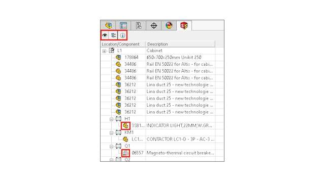

In SOLIDWORKS Electrical 3D zeigt die Baumstruktur Electrical Manager eine Liste der Komponenten im Electrical Project an.
In der Baumstruktur Electrical Manager zeigen Symbole vor den einzelnen Komponenten an, ob diese einer Baugruppe oder einem 3D-Teil zugeordnet wurden oder nicht. Wenn Sie eine Komponente im Strukturbaum auswählen, wird die zugeordnete Baugruppe bzw. das zugeordnete 3D-Teil im Grafikbereich hervorgehoben.
Wenn Sie die Position im Electrical Manager auswählen, wird die Baugruppe in der Baumstruktur FeatureManager hervorgehoben, wenn die zugehörige Baugruppe in die Hauptbaugruppe eingefügt wird.
Mit dem
Electrical Manager können Sie:
- Eingefügte Komponenten ein- oder ausblenden
- Alle Knoten der Baumstruktur erweitern oder reduzieren
