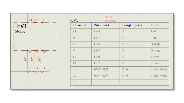

Dynamische Verbindungsbeschriftungen
Dynamische Verbindungsbeschriftungen sind Symbole, die Verbindungsinformationen einer Komponente anzeigen. Sie können die Symbole dynamisch in Schaltpläne einfügen.
Für die dynamischen Verbindungsbeschriftungen kommen Konfigurationsdateien zum Einsatz, in denen Sie die Parameter zum Zeichnen der Verbindungen eingeben. Klicken Sie auf Electrical Project > Konfigurationen > Verbindungsbeschriftung, um die Konfigurationsdateien zu verwalten.
Um dynamische Verbindungsbeschriftungen einzufügen, klicken Sie auf Schaltplan > Verbindungsbeschriftung > Dynamische Verbindungsbeschriftung für eine Komponente einfügen.
