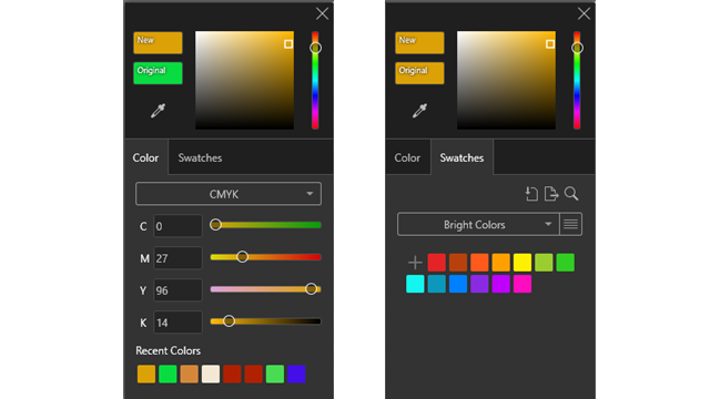

Selettore colori
Nel Selettore colori è possibile definire i colori in più modi, visualizzare i colori utilizzati di recente e importare ed esportare le tavolozze dei campioni di colore.
Il Selettore colori comprende due schede: Colore e Campioni.
Nella scheda Colore è possibile:
  • Definire i codici colore, tra cui:
    • CMYK, che consente di modificare il colore tramite i componenti CMYK.
    • HEXA, che consente di visualizzare e modificare il codice esadecimale.
  • Accedere ai colori più recenti utilizzati in Colori recenti.
Nella scheda Campioni è possibile:
  • Fare clic su Importa tavolozza campioni per importare le tavolozze dei campioni di colore esistenti da:
    • Tavolozze SOLIDWORKS (.sldclr)
    • File ACO (.aco)
    • File SVG (.svg)
    • File HTML
  • Fare clic su Esporta tavolozza campioni per esportare le tavolozze dei campioni di colore da SOLIDWORKS Visualize e utilizzarle in SOLIDWORKS.
  • Selezionare le librerie di palette dei campioni preimpostate come Vivace, Pastello e Scala di grigi.
  • Gestire tavolozze di campioni nuove o esistenti mediante aggiunta, duplicazione, denominazione, eliminazione e blocco.
