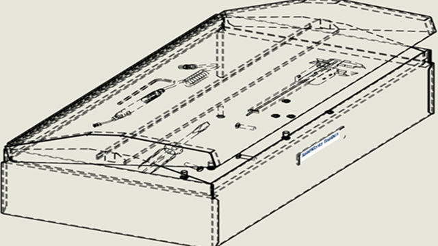

透明モデルの表示
隠線なし(Hidden Lines Removed)(HLR)および隠線表示(Hidden Lines Visible)(HLV)モードの透明モデルを図面で表示できます。
隠線なしおよび隠線表示で表示する際、アセンブリ内の透明構成部品やマルチボディ部品内の透明ボディを透過して表示できます。
高精度(High quality)の図面ビューでのみ使用できます。
透明モデルを表示するには:
  1. ツール(Tools) > オプション(Options) > ドキュメント プロパティ(Document Properties) > 詳細設定(Detailing)を選択します。
  2. 隠線なし/隠線表示で透明構成部品を透過表示(See through transparent components in HLR/HLV)を選択します。
