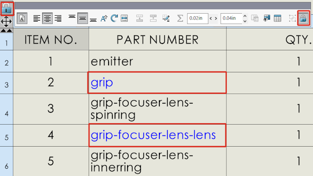

部品表の上書き
リンク解除(Break Link)を使用して部品表(BOM)の値を上書きすると、値が青に変わります。
次を行うことができます:
  • リンク解除(Break Link)を使用して値をオーバーライドする場合は、ハイライト色(デフォルトは青)を変更します。 ツール(Tools) > オプション(Options) > システム オプション(System Options) > 色(Colors) をクリックし、図面、変更されたセル(BOM)(Drawings, Modified Cells(BOM))の色を指定します
  • 上書きした値を元の値に戻します。行、列、または BOM 全体を右クリックし、元の値を復元(Restore original value)をクリックします。
  • BOM に対する不要な変更を防止します。テーブル セル、行、または列をクリックし、コンテキスト ツールバーで ロック をクリックします。ロックを解除するに は、コンテキスト ツールバーでロックをクリックします。
