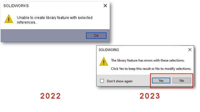

ライブラリ フィーチャー エラーの許容
ライブラリ フィーチャーをモデルに挿入し、エラー メッセージが表示されたとき、結果を表示したまま、手動でエラーを修復できます。
警告メッセージで、はい(Yes)をクリックすると、結果が保持されます。FeatureManager® デザイン ツリーで、手動でライブラリ フィーチャーを修復するか、元に戻す(Undo) をクリックして、ライブラリ フィーチャーを除去できます。警告メッセージでいいえ(No)をクリックした場合は、ライブラリ フィーチャー(Library Feature)PropertyManager で選択項目を変更するか、 をクリックしてライブラリ フィーチャーなしで FeatureManager デザイン ツリーを復元できます。
これまでは、警告メッセージが表示されると、エラーが発生したライブラリ フィーチャーは挿入できませんでした。
