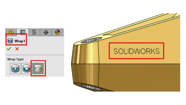

ラップ フィーチャー用のシングル ライン フォント
ラップ PropertyManager の折り返しタイプ(Wrap Type)線彫り(Scribe)を選択すると、単一線フォントを使用するスケッチからラップ フィーチャーを作成できます。これまでラップ フィーチャーは、シングル ライン フォントをサポートしていませんでした。
シングル ライン フォントは、スティック フォントとも呼ばれます。この機能は、部品にスティック フォントを彫るユーザーに特に役立ちます。
テキストまたは文字が正しく表示されない場合は、非正規のシングル ライン フォントを使用している可能性があります。フォントをチェックするには、スケッチ テキストを解体し、テキスト エンティティを確認します。
