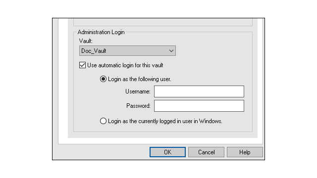

アドミニストレーション ツールのローカル設定(Local Settings)で、設定(Settings)をダブルクリック、または設定(Settings)を右クリックして開く(Open)をクリックします。
ダイアログ ボックスのアドミニストレーション ログイン(Administration Login)で、ボルト(Vault)およびこのボルトに自動ログインを使用(Use automatic login for this vault)を選択します。次を指定することができます:
  • 次のユーザーとしてログイン(Login as the following user)。指定したユーザー名とパスワードを使用してログインします。
  • 現在の Windows にログインしたユーザーとしてログイン(Log in as the currently logged in user in Windows)。現在の Microsoft Windows プロファイルのユーザー名とパスワードを使用してログインします。(Microsoft Windows ログインを使用するように構成されているボルトでのみ使用できます。)
