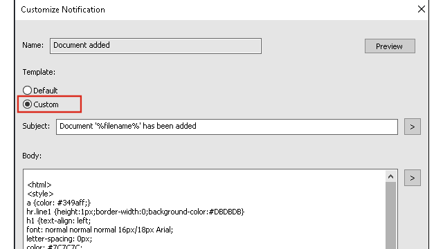

通知テンプレート(Notification Templates)
SOLIDWORKS PDM では、管理者がボルトの自動通知のテンプレートをカスタマイズできます。これは、よりユーザーに関連する情報を表示するのに役立ちます。
  • メール設定を更新することができます(Can update mail configuration)管理権限が必要です。
  • 通知はファイルに対する場合のみカスタマイズでき、アイテムや部品表(BOM)に対する場合はカスタマイズできません。
次のファイル操作に対する通知テンプレートをカスタマイズできます。
  • 追加済み(Added)
  • 変更後のステータス(Changed State)
  • チェックイン済み(Checked In)
  • チェックアウト済み(Checked Out)
  • 遅延状態(Delayed in State)
テンプレートの件名と本文を HTML 形式で編集したり、通知メッセージで変数を使用したりできます。
