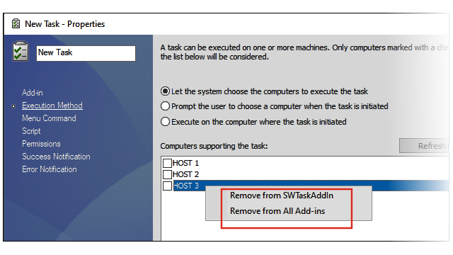

タスク実行リストからコンピュータを除去
タスクの実行をサポートするホストのリストからコンピュータを除去できます。
アドミニストレーション ツールで、タスクのプロパティ(Properties)ダイアログ ボックスを開きます。左側パネルで、実行方法(Execution Method)をクリックします。タスクをサポートしているコンピュータ(Computers supporting the task)リストで、コンピュータを右クリックし、次のいずれかを選択します:
  • アドイン名から除去(Remove from Add-in Name)。同じアドインを使用するすべてのタスクについて、コンピュータがサポートされているホストとして除去されます。
  • すべてのアドインから除去(Remove from all Add-ins)。すべてのタスク アドインについて、コンピュータがサポートされているホストとして除去されます。
確認メッセージには、影響を受けるすべてのタスクがリストされます。
タスク履歴(Task History)ダイアログ ボックスには、そのタスクで除去されたコンピュータのリストが表示されます。
